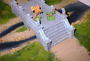

Создание Ландшафта для Моста Путешественника
Сначала я бы хотел сделать несколько коротких замечаний Прежде всего, я не эксперт когда дело доходит до ландшафта. Методы, которые я использую здесь, бледнеют по сравнению с большинством образцов моделистов железнодорожников, которые делают фантастические пейзажи. Все идеи для этого проекта ландшафта первоначально взяты за образец из книги по железнодорожному моделированию.
1. Я начинал с части матового материала размером приблизительно 2 квадратных фута. Затонируйте материал прежде чем мы начнем
Я нарисовал полосу приблизительно 12" шириной и дал ей высохнуть.
2. Главное основание будет сделано из пенопласта. Это - материал, который они используют для того, чтобы утеплить здания прежде, чем их зашьют сайдингом. Вы можете купить их в любом строительном магазине и обычно бывают розового или синего цвета толщиной 1/2", 1", 2" и даже 3".
Положите мост на основание и используйте маркер, чтобы изобразить реку на основании. Укажите, где будет берег и дно реки.
3. Я использую специальный резак по пенопласту, чтобы сформировать края основания. Его называют "Горячий проволочный фабричный резак пенопласта" и довольно дорог (приблизительно 100$). Вы вероятно сможете найти более дешевые, но этот включало много полезных инструментов, и я был действительно доволен им.
4. После вырезания и формирования краев пенопласта, я помещу его матовое основание, чтобы увидеть, как река и мост выстраиваются в линию. Если все будет выглядеть хорошо, то я приклею пенопласт на матовое основание.
5. Я буду использовать землю, покрашенную латексной краской, чтобы нарисовать пену. Самый легкий способ получить нужный цвет состоит в том, чтобы взять нужный Вам образец цвета и сходить в строй-хозяйственный магазин (там Вам смешают любой цвет, который Вы захотите). Выберите цвет краски, которая соответствует грязи, но возьмите приблизительно 2 оттенка светлее.
Реальная грязь является слишком темной. Она только выглядит светлой, поскольку она на ярком солнечном свете. Чтобы дать компенсацию за внутреннее освещение, цвет краски должен быть светлее.
6. Следующий шаг заключается в использовании аэрографии в сочетании с черным цветом. Это даст иллюзию острова скользящего в воде.
Если у вас нет аэрографии, используйте тонкие краски и попытайтесь осторожно совместить коричневые берега в черную реку с помощью щетки и несколько тонких кистей.
7. Большую часть материала для оставшейся части этого проекта как матовый цемент, скала, пенопласт и сценический цемент, который Вы можете купить в магазина хобби или магазине моделистов железной дороги.
Посыпать скальной крошкой по части берега реки и аккуратно пройдитесь кистью вдоль берегов. После того как она будет размещена, распылите скалы со сценическим цементом и позвольте ему сохнуть быстро.Это должно будет высохнуть полностью, чтобы держать скалы в месте.
8. Нарисуйте реку толстой кистью акриловой блестящей краской. Ее Вы сможете найти в любом модельном магазине. Позвольте композиции сохнуть в течение приблизительно 20 минут и прилагайте кисть в к структуре. Это сформирует рябь в воде.
Вы можете также добавить крошечное прикосновение синим к среде блеска, если Вы хотите изменить цвет воды. Дополнительные мазки кисти могут добавить больше структуры и сделать волны более глубокими и более реалистичными.
Реальная иллюзия воды заключается в смешивании в банке цветов воды вместе с глянцевым и акриловым покрытием.
9. Убедитесь, что акриловая среда блеска полностью суха прежде, чем Вы продолжите!
Подрисуйте немного, где должна быть дорога и опрысните ее немного бурым песком или пеной, чтобы сделать грунтовую дорогу
10. Нарисуйте текстутру на остальной части основания и опрысните пенопласт основанием для травы. Я использую 3 различных цвета зеленых, чтобы сделать разнообразнее.
11. Для кустарников я беру немного грубой пены основания и помещаю несколько маленьких груд вокруг. Тогда я капаю немного клея, чтобы закрепить их.
12. Чтобы закончить расположение, удалите мост. Используйте щетку, чтобы отмести всю лишнюю зеленую пену из реки, и из остальных мест где она не желательна
Теперь распылите сценический цемент по траве, чтобы закрепить это. Не распыляйте на реку! Используйте свою руку или что - то еще, чтобы держать матовый цемент вдали от реки, или Вы дадите реке плоский конец (это должно остаться глянцевым, чтобы изображать воду). Позвольте этому быстро высохнуть. Вы можете, чтобы повторно использовать еще несколько кистей, чтобы убрать пену.
13. Эти фотографии показывают законченный ландшафт с мостом. Так как основание является главным образом плоским, Вы можете легко использовать если для игры в варгеймах.
