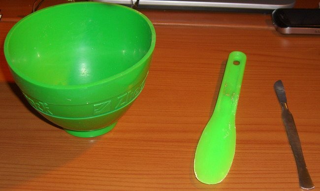

Для создания собственного террейна вам понадобиться четыре вещи:
1. Формы для отливки
2. Гипс
3. Колба и шпатель для гипса
4. Скальпель (лучше прямой)

Колбу, шпатель и скальпель можно приобрети в том же магазине, стоят они не дорого, но облегчают работу и сокращают расход материалов значительно. Скальпель, на мой взгляд, наилучший инструмент для обрезания заусениц, выступов и осколков, которые образуются при отливки террейна.
