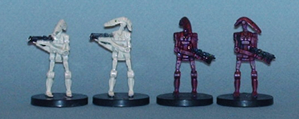

Так как во многих разделах и в отношении разных фигурок , довольно часто встает вопрос что же делать, если фигурка попадает в ваши руки в "замятом" виде ?
Например вот такие :
Оказывается есть способ решить эту проблему и не только эту !

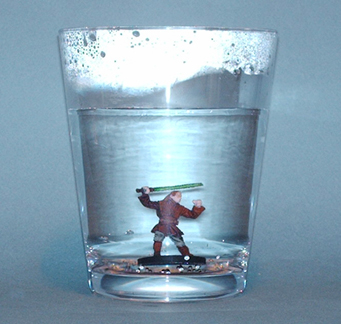

Во-первых, заполните емкость для микроволновки достаточным количеством воды так, чтобы Вы были в состоянии погрузить фигурку полностью. Однако, попытайтесь не использовать слишком много воды, что бы не ждать слишком долго пока вода закипит.

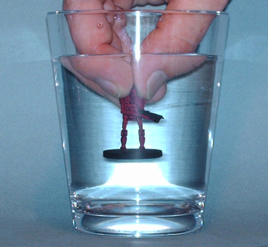

Дождитесь пока вода не закипит, затем аккуратно извлеките емкость из микроволновки и опустите фигурку подставкой вниз, если фигурка слишком велика возможно удобней будет опустить ее головой вниз.
Через 30-40 секунд извлеките фигурку из горячей воды с помощью вилки ! (не руки!!!). За счет нагрева воды пластик размягчится. Будьте осторожны вилка от кипятка тоже быстро нагревается!
После этого попробуйте выпрямить согнутую миниатюру или ее оружие, конечности и убедитесь, что она приняла правильную форму. Дело в том, что пластмасса имеет "память" о своем первоначальном виде и должна вернуться к своей изначальной форме. Если этого не произошло, просто согните его в нужную форму вручную.
Как только вы получите фигурку в нужной вам форме, поместите ее во вторую емкость с холодной водой на 30 секунд и она "запомнит" свое новое состояние.
Если вы хотите изменить больше чем небольшую часть фигурки, то вы должны после горячей воды опустить фигурку в холодную воду и удерживать ее в нужном положении в течении 30 секунд, тогда фигурка сохранит новую позу.

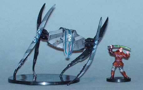

Этот метод отлично подходит для изменения нескольких частей одной и той же фигурки, как, например, Battle Droids, чтобы дать им разнообразный вид.
