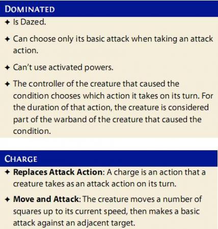

Собственно, между мной и Calebом возник спор по поводу эффекта Dominated, а именно можно ли находясь под его воздействием соверашать чарж? В правилах сказано:
Соответственно, под эффектом Dominated мы можем юзать только базовую атаку, и только ее же мы можем юзать при чарже.. Калеб, в свою очередь, аргументирует тем, что действие чаржа, само по себе не является базовым действием, поэтому использовать его нельзя.. Собственно, так до конца не придя с ним в согласия, выкладываю на всеобщий суд

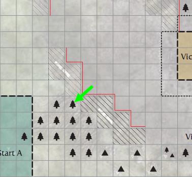

Подтверждаю правоту Калеба.
Под доминейтом возможна только базовая атака, чарджить под доминейтом НЕЛЬЗЯ.

Понятно.. но все-равно, как-то, странно..хм..

По поводу второго вопроса, я почти уверен , что можно
Для полной уверенности, советую запостить вопрос на хорделингах и дождаться ответа кого-то уровня Trieda или Ktatroe
сообщение 29.5.2010, 20:55
На счет мува надо газетер смотреть
сообщение 30.5.2010, 1:13
ничего странного. написано: из всех действий атаки можно использовать только базовую атаку. чардж - действие атаки, не являющееся базовой атакой. всё просто.
по поводу карты сам заметил совсем недавно эту диагональ. ничего в правилах, запрещающего такое движение, нет. мало того, после ближайшего рассмотрения стало ясно, что и по правилам 1.0 можно вот так же сигануть. однако! smile.gif

Под доминейтом только мув или стандарт атак экшен (без чарджа)
